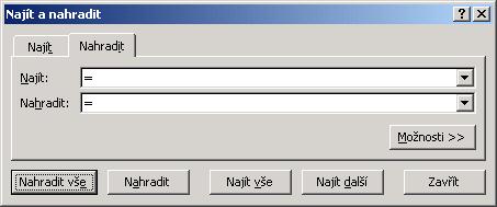

Nelze přepočítat tabulku - v buňce se zobrazuje #NÁZEV?
Příspěvekod jan.havranek v 11.01.2007 13:37
Problém: Manažerské rozhraní (Excel) po aktualizaci propojení na doplněk HelIQMR.XLA stále neukazuje hodnoty ani po přepočtu tabulky, v buňkách se zobrazuje pouze chybová hláška #NÁZEV?
Řešení: Něco v excelu je "špatně", pomůže jediné řešení. Je třeba najít na všech listech znaménko rovná se (=) a nahradit ho opět znaménkem rovná se (=). Dá se použít funkce Najít a nahradit (Ctrl+H) kde v obou zobrazených polích vyplním rovnítko a potvrdím Nahradit vše.
Přílohy
EXCEL - Najít a nahradit

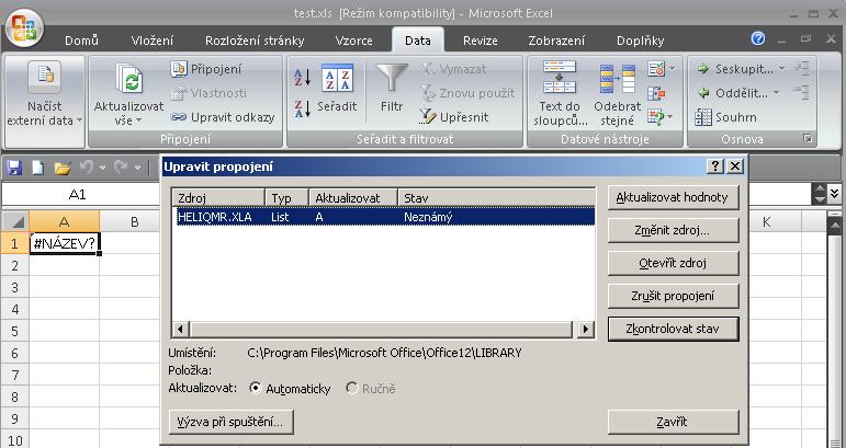

Neexistující propojení na HeIQMR.XLA EXCEL 2007
Příspěvekod jan.havranek v 18.11.2008 11:07
Aktualizace propojení pro EXCEL 2007:
Nabídka pro úpravu se nachází v tlačítkové liště Data nabídka Připojení volba Upravit odkazy.
Viz obrázek.

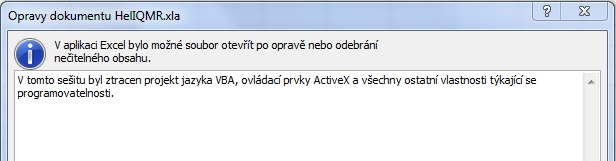

[chyba] V tomto sešitu byl ztracen projekt jazyka VBA
Příspěvekod jan.havranek v 08.12.2009 10:31
Po instalaci Manažerského rozhraní na klientskou stanici doplněk HelIQMR.xla hlásí chybu:
V tomto sešitu byl ztracen projekt jazyka VBA, ovládací prvky ActiveX a všechny ostatní vlastnosti týkající se programovatelnosti.
Prvky ActiveX, VBA i makra v aplikaci Excel jsou povolena. Tato chyba má za následek, že doplňek nefunguje. Nedá se tedy přihlásit do databáze ani využít jedinou funkci.
Hláška je způsobena chybějící součástí Microsoft VBA (Visual Basic for Applications) v aplikaci Excel. Tato podpora VBA není vůbec (nebo je chybně) nainstalována a je potřeba ji doinstalovat (opravit).
Tedy nejlépe cestou:
Ovládací nástroje > Programy a funkce > Změnit > Přidat či odebrat součásti
nebo v případě že VBA se jako nainstalované tváří:
Ovládací nástroje > Programy a funkce > Změnit > Opravit
