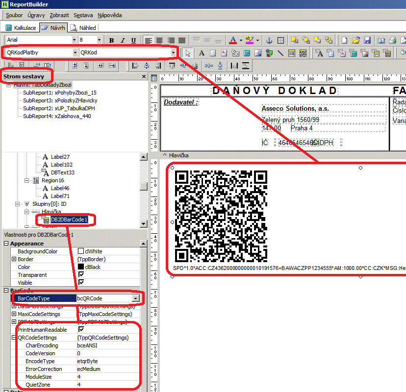

Helios umožňuje tvorbu a tisk QRCode, což je specifický formát čárového kódu, který se dnes hojně využívá.
viz např. http://cs.wikipedia.org/wiki/QR_k%C3%B3d
Pomocí QRCode lze v Heliosu vytisknout kód pro elektronickou platbu vydané faktury např. pomocí chytrého telefonu. viz např.: http://qr-platba.cz/pro-uzivatele/
Ve vydaných fakturách je v tiskovém formuláři vytvořen datový zdroj QRKodPlatby (plní se pomocí uložené procedury hp_QRPlatbaVydFak). Jeho obsah je tvořen z údajů na faktuře, dle této specifikace:
http://qr-platba.cz/pro-vyvojare/specifikace-formatu/
Tento datový zdroj je třeba napojit do objektu ReportBuilderu typ DB2DBarCode.
DB2DBarCode je třeba přes panel nástrojů Strom Sestavy změnit na formát bcQRCode a také případně doladit formát zobrazení (jestli se má tisknout i s textem [PrintHumanReadable], jak má být kód velký [ModulSize] apod.)
