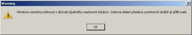

Pokud se při tisku formulářem objeví chyba Windows nemohou tisknout z důvodu špatného nastavení tiskárny. , doplněna nějakým detailem (například: Neplatné údaje, Tento program vyžaduje vyšší verzi systému Windows, Datová oblast předaná systémové službě je příliš malá ...) může být problém v neplatném nastavení zařízení tiskárny, které je chybně uloženo jako součást formuláře.
Jedna z možných verzí chyby.

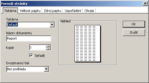

Řešení je jednoduché, stačí v ReportBuilderu vstoupit do nabídky Soubor > Formát stránky (v anglickém RPB je to File > Page Setup), zde vybrat v listovacím seznamu nějakou místní tiskárnu (Printer) a potvrdit OK. Poté znovu vstoupit do této nabídky, nastavit tiskárnu na Default a potvrdit OK. Pak uložit celý formulář. Tím se chybně zapsaná data ve formuláři občerství a problém je vyřešen.
Okno nastavení tiskárny.
