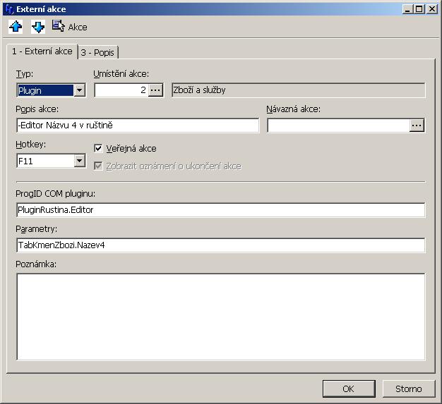

2/ zaregistrovat externí akci typu Plugin do příslušného přehledu, ProgID COM pluginu dát PluginRustina.Editor a do parametrů napsat systémové jméno sloupce, který bude plugin editovat (např. TabKmenZbozi.Nazev4; pokud by to byl externí sloupec, tak takto: TabKmenZbozi_EXT._XXX) - od této chvíle lze sloupec externí akcí editovat. Takovýchto registrací lze udělat samozřejmě více - tolik, kolik je třeba mít různých sloupců v ruštině.
Skriptem by se to udělalo takto (editor Názvu 4 v kmeni zboží):
Kód: Vybrat vše
INSERT TabExtKom(Typ, IdBrowse, Popis, UP, Parametry, ParamHe)
VALUES(3,  2, 'Editor Názvu 4 v ruštině', 'PluginRustina.Editor', 'TabKmenZbozi.Nazev4', 0)

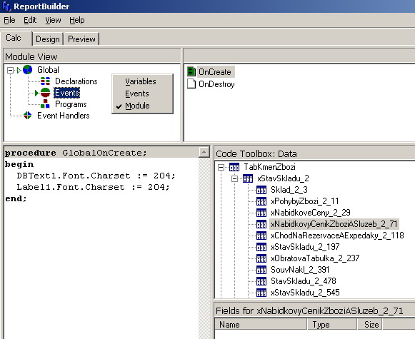

3/ F8-Tisk - v definici formuláře v záložce Calc najít událost GlobalOnCreate (Global -> Events -> OnCreate) a pro každou komponentu, která se má zobrazovat rusky, vložit do obsluhy události řádek:
Kód: Vybrat vše
 DBTextXXX.Font.Charset := 204;

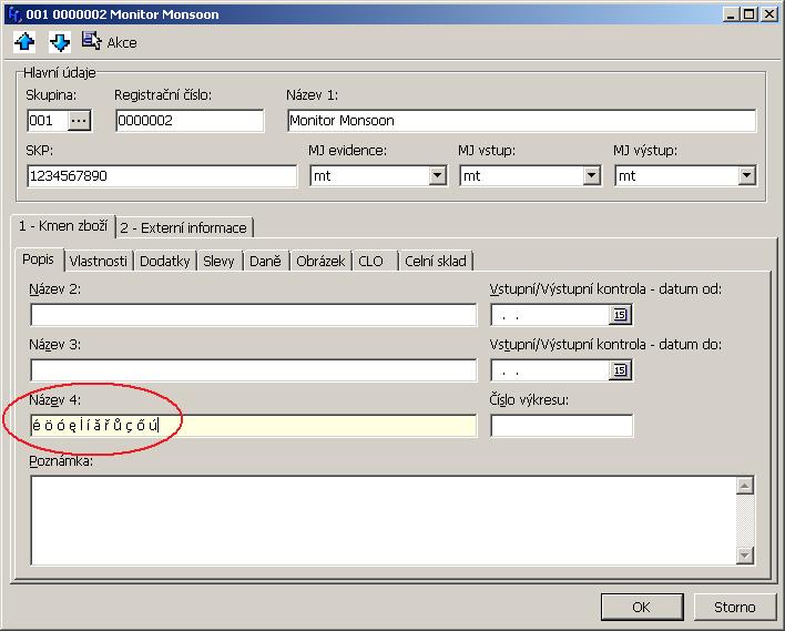

4/ Vkládání - je třeba si přepnout na ruskou klávesnici. Lze použít přímo ASCII kód.

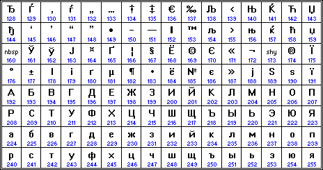

Přílohy
Ruština - ASCII tabulka
