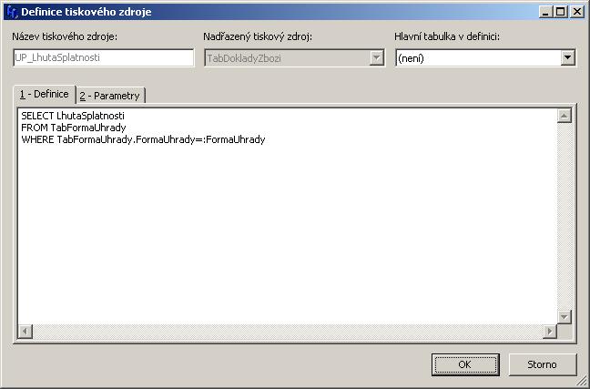

Na faktuře je navázán údaj Forma úhrady. Potřebuji do tisku faktury dotáhnout počet dnů splatnosti z této úhrady, ten je uložen přímo v číselníku úhrad. Datový zdroj úhrad není automaticky generován.
Výše popsaným způsobem se dostanu do formuláře a zadám nový datový zdroj.
Název zdroje bude např.: UP_LhutaSplatnosti.
Nadřazený zdroj: protože Forma úhrady je na hlavičce faktury a potřebuji dotáhnout počet dnů k této hodnotě (na konkrétní faktuře), musím zadat do nadřazeného zdroje hlavičku faktury, tedy TabDokladyZbozi.
Hlavní tabulka: nedotahuji žádný údaj typu TEXT, tudíž nechám prázdné.
Definice: zde bude SELECT do tabulky formy úhrady a WHERE s \"dvojtečkou\" zajistí správné dohledání konkrétní formy úhrady podle té, která je právě tištěna v nadřazeném datovém zdroji (tedy ta co je zadána na faktuře, kterou právě tisknu).
Kód: Vybrat vše
SELECT LhutaSplatnosti
FROM TabFormaUhrady
WHERE TabFormaUhrady.FormaUhrady=:FormaUhrady

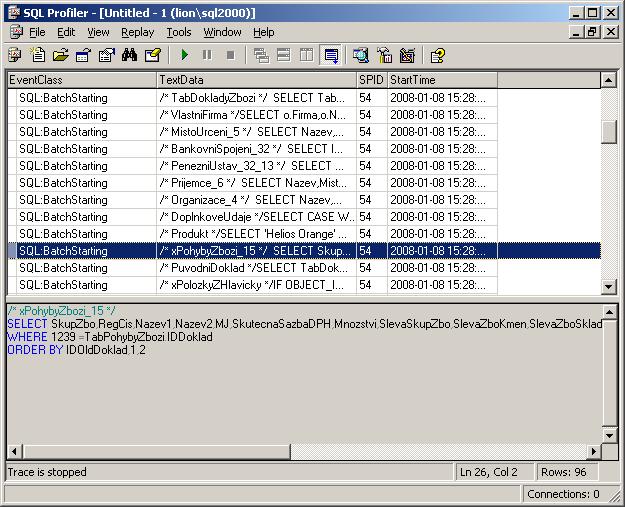

Pokud potřebuji zjistit jak jsou tvořeny Pipeline v konkrétním formuláři, mohu použít SQL Profiler, kterým zachytím SQL dotaz v okamžiku tisku. Ve výsledku vidím zakomentovaný název /*Pipeline*/ (tento název je vidět v editoru formuláře) a zároveň vidím SELECT daného zdroje. Ten mohu zkopírovat, upravit, doplnit o další údaje, subselecty apod. a použít jej pro tvorbu vlastního zdroje. Vlastní zdroj pak třeba použiji místo zdroje standardního. Napojení na nadřízený zdroj vyžaduje pouze správné zadání podmínky WHERE. Profiler již zobrazí konkrétní dosazené hodnoty, nikoliv obecný dotaz - více viz předešlý příspěvek v tomto tématu.
Přílohy
Záznam SQL Profileru při tisku formuláře.
