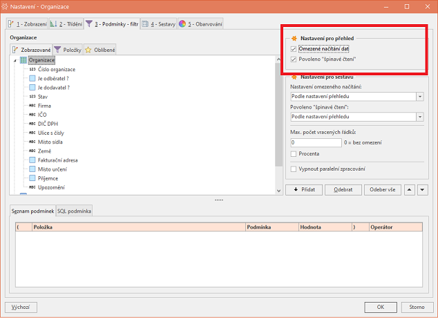

Pokud sestava či přehled vrací příliš mnoho řádků, může být prodleva způsobena čekáním na předání dat ze serveru na klienta. Server může být seberychlejší, ale předání 5-ti milionů řádku z účetního deníku zkrátka nějakou dobu trvá. Pak je vhodné nastavit "Omezené načítání dat" a znovu rychlost sestavy otestovat. Viz níže obrázek omezené_načítání_dat_&_špinavé_čtení.png.
11. Nastavení aplikace - Špinavé čtení
V provozech s vysokým zatížením, kdy dochází k masivnímu zápisu a změnám v datech může být hlavním důvodem pomalejších odezev blokování procesů. Pokud některý proces mění data, ostatní procesy/uživatelé musí čekat až na dokončení. Zapnutím špinavého čtení se nastaví přehled/sestava do stavu, kdy nemusí čekat na dokončení změn a čte data tak, jak jsou aktuálně v systému. Viz níže obrázek Omezené_načítání_dat_&_špinavé_čtení.png.
Přehled -> Nastav.
Sestavu pak uložíme: 4 - Sestavy (vybrat sestavu) -> Uložit

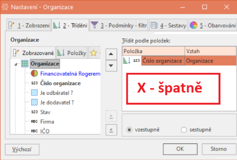

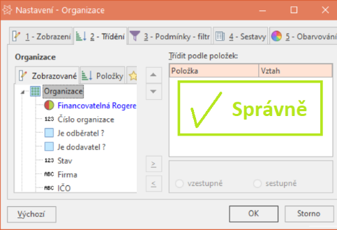

12. Nastavení aplikace - Řazení
Pokud má sestava mnoho řádků, můžeme docílit výrazného zrychlení aplikováním předchozího bodu. Bohužel zde však existuje úskalí v podobě řazení sestavy podle uživatelem vybraného sloupce. Tato volba pak způsobuje, že se sestava stejně načte celá do paměti, následně se seřadí podle sloupce a teprve pak se zobrazí malé množství řádků uživateli.
Kvůli tomu pak omezené načítání dat ztrácí účinnost a aplikace se nezrychlí.
Proto je vhodné, pokud nepotřebujeme měnit řazení nechat defaultní (řazení podle ID). Tím zachováme výhody omezeného načítání dat.
Přehled -> Nastav.
