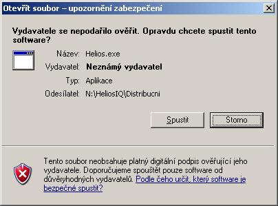

Příspěvekod jan.havranek v 27.03.2007 16:28
Pokud v operačním systému dojde ke změně zabezpečení (ruční nastavení, aktualizace Windows, nová verze IE ...), může se při spouštění Helios Orange ze sítě začít objevovat varovné hlášení, že soubor neobsahuje platný digitální podpis (hláška viz obrázek)

Řešení hlášky: Vydavatele se nepodařilo ověřit ...
Příspěvekod jan.havranek v 27.03.2007 16:34
V takovém případě je nutné spustit Internet Explorer - Nástroje - Možnosti internetu - záložka Zabezpečení - kliknout na Místní Intranet - kliknout na Servery a zaškrtnout všechny dostupné volby. Lze také kliknout na Upřesnit a ručně navíc přidat vybrané UNC cesty, ve kterých se spouštěné programy nachází. Korektní nastavení viz obrázek.
