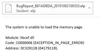

HELIOS Orange generuje chybové zprávy následující podoby (detaily chyby se mohou lišit):
The system is unable to load the memory page.
Module: libcef.dll
Code: C0000006 (EXCEPTION_IN_PAGE_ERROR)
Address: 0C32911B (0417911B).

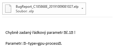

Chybně zadaný řádkový parametr č.1 !
Parametr: --type=gpu-process .

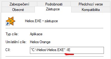

Tato chyba souvisí s komponentou CHROMIUM pro zobrazení internetového obsahu. Pokud nepoužíváte widget Business Intelligence, nastavte pro spouštění HELIOS Orange parametr -IE. Tzn. na zástupci pro spouštění přidejte za Helios.exe -IE.
Ukázka:
