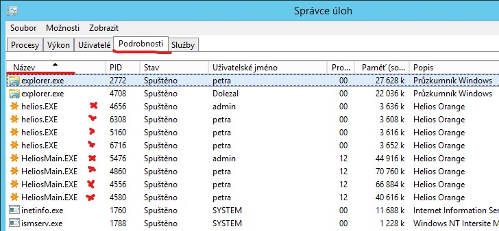

1. Ukončení lokálně spuštěných instancí
Spusťte Správce úloh / Task manager (Win + R > taskmgr). Přesuňte se na záložku Podrobnosti, seřaďte si výpis dle sloupce Název a ukončete všechny instance s názvy Helios.exe a HeliosMain.exe přes pravé tlačítko myši Ukončit úlohu.

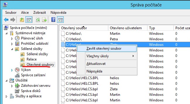

2. Ukončení vzdáleně spuštěných souborů
Spusťte Správu počítače / Computer management (Win + R > compmgmt.msc). Přesuňte se do sekce Systémové nástroje > Sdílené složky > Otevřené soubory . Zde ukončete všechny výskyty otevřených souborů, které se nacházejí v instalační složce HELIOS přes pravé tlačítko myši Zavřít otevřený soubor.
