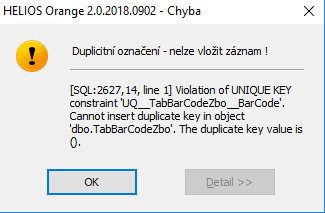

Popis problému:
Při zakládání nového čárového kódu, ihned po stisknutí tlačítka Nový vyskočí hláška:
Kód: Vybrat vše
Duplicitní označení - nelze vložit záznam !
Violation of UNIQUE KEY constraint 'UQ__TabBarCodeZbo__BarCode'. Cannot insert duplicate key in object 'dbo.TabBarCodeZbo'. The duplicate key value is ().
Carovy kod - Duplicitnii oznaceni
Vysvětlení:
V HELIOS Orange od verze 2(3).0.2018.0900 došlo ke změně v chování editoru pro zakládání čárových kódů. Tento již při stisknutí tlačítka Nový vkládá do databáze prázdný záznam, s prázdnou hodnotou v poli pro čárový kód. Pokud však v databázi existuje čárový kód s prázdnou hodnotou, dojde k této chybě.
Řešení:
Řešení spočívá v tom, smazat nebo změnit hodnotu existujícího prázdného čárového kódu. V prvním kroku se o to pokuste pomocí tlačítka Zrušit / Oprava. Pokud tato operace selže z důvodu existence návazností (Na záznam jsou navázány další údaje), použijte přiložené externí řešení, které čárový kód smaže, resp. zruší návaznosti pro možnost následné opravy hodnoty čárového kódu.
