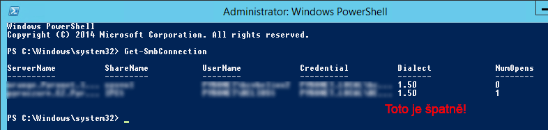

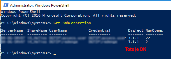

Verze SMB dialektu se nejsnáze zjistí přes PowerShell: na serveru, ze kterého složku HELIOS sdílíte + spustit Windows PowerShell volbou Spustit jako správce, a pak do příkazového řádku napsat:
Kód: Vybrat vše
Get-SmbConnection
Špatná verze dialektu...
Ukázka jedné z podporovaných verzí dialektu...
Řešení #1:
Na serveru, na němž je nasdílena aplikace, zakázat SMBv1 protokol a (pokud není) povolit SMB 2/3 protokol.
Postup viz odkazy níže.
Pokud to nepomůže, dočasně zkopírovat instalaci HELIOS Orange na lokální disk uživatele.
Tuto variantu používat pouze jako dočasné nouzové řešení !!

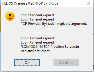

Známé chybová hlášky, které provázejí tento jev:
Kód: Vybrat vše
Login timeout expired. TCP Provider: Byl zadán neplatný argument
Kód: Vybrat vše
OLE DB error occured. Code 80004005h.
