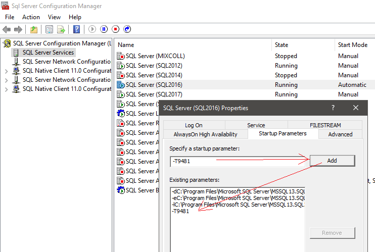

Na MS SQL Server 2014, kde se můžete setkat se stejným syndromem zhoršení výkonnostních parametrů (díku novém Cardinality Estimatoru, který od této verze MS zavedl). Zde ovšem není možné zapnout původní (Legacy) Cardinality Estimator na úrovni databáze (výše zmíněný postup), ale pouze na úrovni serveru, pomocí tzv. Trace Flagu s číslem 9481
V SQL Server Configuration Manageru přidáte Trace Flag 9481 do starovacích parametrů služby SQL Serveru dle následujícího obrázku:
Nastavení Trace Flag 9481
Službu je třeba následně restartovat!
Do doby případného restartu lze Trace Flag vynutit pomocí skriptu:
