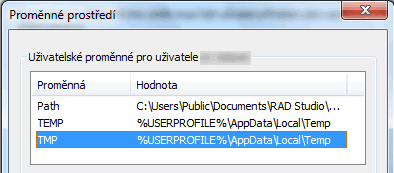

Je-li uložen dokument v databázi, je před otevřením nebo tiskem přeuložen v dočasném adresáři stanice dle uživatelské proměnné %TMP% ve Windows (např. C:\Users\{user}\AppData\Local\Temp).
Uživatelské proměnné ve Windows
Pokud to není žádoucí, např. z důvodů oprávnění, je potřeba změnit nastavení této proměnné ve Windows.
POZOR! Tuto proměnnou mohou využívat i jiné aplikace a její změnou ovlivníte také jejich chování.
