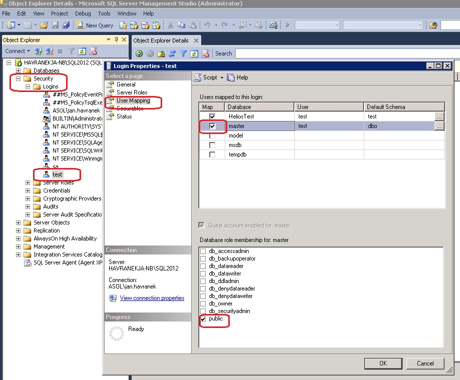

A/ Pomocí grafického prostředí MSSQL:
1. spustit SQL Server Managament Studio
2. složka Security -> Logins
3. na uživateli (postupně na každém, který přistupuje do heliosu) pravá myš –> Properties
4. karta User Mapping -> zaškrtnout master (dole by se mělo objevit zaškrtávátko public)
5. uložit
B/ Pomocí SQL příkazu (opět postupně pro všechny běžné uživatele Heliosu):
Kód: Vybrat vše
USE [master]
CREATE USER muj_login
       FOR LOGIN muj_login;
Poté už přihlášení uživatelů proběhne normálně.
