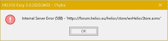

Chyba: Internal Server Error (500) při vstupu do HELIOS Stor
Příspěvekod jiri.dolezal v 30.04.2020 18:21
Vstup do HELIO Store končí chybou:
Internal Server Error (500) - 'https://forum.helios.eu/helios/store/wsHeliosStore.asmx'
Příčina chyby:
Problém je v interní evidenci k licenci u výrobce HELIOS Orange, společnosti Asseco Solutions. Kontaktujte svého dodavatele HELIOS Orange.
