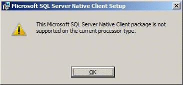

Pokud se v průběhu instalace objeví chybová hláška This Microsoft SQL Server Native Client package is not supported on the current processor type potom byl zřejmě použit nesprávný instalační balíček.
Instalace Native Client má různé balíčky pro každou procesorovou architekturu (x86, x64, ia64) a je třeba vybrat a nainstalovat ten odpovídající.
Další informace a potřebné odkazy jsou v příručce na webu, v kapitole Podmínky instalace SQL Native Client.

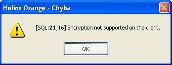

[SQL:21,16] Encryption not supported on the client.
Příspěvekod jan.havranek v 11.09.2009 14:36
Po spuštění Helios Orange (verze UNICODE, která se připojuje již plně přes NCLI) se objeví chyba [SQL:21,16] Encryption not supported on the client.
A/ Tuto chybu způsobuje nastavení Nativního klienta, které říká, že se má používat šifrované spojení s SQL Serverem. Nastavení je uloženo v registrech. Vypnuté šifrování má vypadat takto:
Kód: Vybrat vše
[HKEY_LOCAL_MACHINE\SOFTWARE\Microsoft\MSSQLServer\Client\SNI9.0\GeneralFlags\Flag1]
Label=Force protocol encryption
Value=0
Value má pravděpodobně jinou hodnotu než 0. Hodnota 0 je vždy výchozí nastavení, jiná hodnota znamená nějaký ruční zásah/změnu.
B/ Může být problém i v tom, že Native Client je nekorektně nainstalován. Pokud výše zmíněné informace v registrech stanice chybí, pak je nejlepší cesta nápravy tato:
1/ Odinstalovat SQL Native Client SQL 2005
2/ Windows - Start - Spustit: regedit - smazat větev (pokud existuje)
Kód: Vybrat vše
3/ znovu provést instalaci SQL Native Client SQL 2005

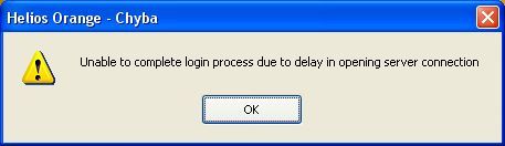

Po přechodu na Unicode je možné, že se některé stanice nemohou připojit k Heliosu. Při pokusu o připojení vyskočí chyba:
Unable to complete login process due to delay in opening server connection.
1/ Řešení je přidat do firewallu na straně SQL serveru následující .exe soubory:
Kód: Vybrat vše
sqlbrowser.exe
sqlservr.exe
Poté restartovat SQL službu.
Někdy je hláška způsobena ještě něčím dalším než pouze nastavením firewallu, problém může být třeba v neplatných záznamech DNS (Domain Name System). V takovém případě je možné zkusit tyto kroky:
1/ Z příkazového řádku stanice spustit pokyn pro vyčištění lokální cashe DNS a poté znovu zkusit připojení.
Kód: Vybrat vše
ipconfig /flushdns
2/ Pokud smazání DNS cashe nepomohlo, zkusit zadat do Helios.ini IP adresu serveru místo jeho doménového jména (včetně jména instance SQL), tedy např:
Kód: Vybrat vše
Server=tcp:172.168.1.1\SQL2005
Nemusí se pak překládat doménové jméno přes DNS na IP adresu, tím se i zrychlí odezva.

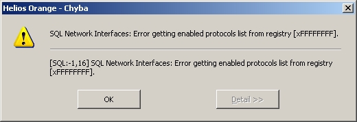

Po spuštění Heliosu se objeví chyba:
[SQL:-1,16] SQL Network Interfaces: Error getting enabled protocols list from registry [xFFFFFFFF].
Na daném PC jsou patrně chyby v registru Windows - poškozená nastavení SQL Native Client.
Oprava:
Kód: Vybrat vše

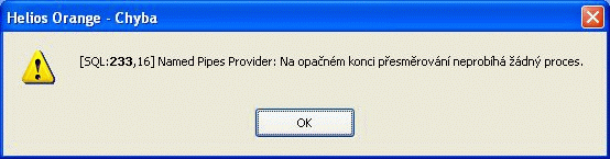

[SQL:233,16] Named Pipes Provider: Na opačném konci přesměrování neprobíhá žádný proces.
Oprava:
A/ v Helios.ini, kde je definován SQL server je potřeba použít prefix "tcp:". Definice bude tedy vypadat takto:
Kód: Vybrat vše
Server=tcp:“název serveru“
nebo
Server=tcp:“IP adresa serveru“
v SQL Server Configuration Manager zkontrolovat, že je povolen protokol "TCP/IP"
B/ v SQL Server Configuration Manager povolit protokol "Named Pipes"
http://technet.microsoft.com/en-us/library/ms175496.aspx

Chyba po spuštění Heliosu:
může být také způsobena pomalejší odezvou v síti (například při VPN připojení). K serveru se pak aplikace nepřipojí z důvodu vypršení timeoutu při přihlašování. Zkrátka časový interval pro připojení vyprší rychleji než se vůbec aplikace v síti k SQL serveru dostane.
Z těchto důvodu lze použít speciální parametr LoginTimeout v konfiguračním souboru HELIOS.INI, kterým lze tento timeout ručně prodloužit. Doporučuje se v případě potíží nastavit mezi 30-60.
Příklad parametru v HELIOS.INI:
Kód: Vybrat vše
LoginTimeout=30

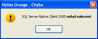

Program při startu, po příhlášení, kontroluje na lokální stanici větev v registrech HKEY_CLASSES_ROOT\SQLNCLI.1 (hledá GUID SQL Native Clienta). Pokud větev neexistuje nebo jsou v registrech omezena práva, vyhodnotí to jakoby nebyl NCLI naintalován a nabízí instalaci stále dokola. Po proběhnutí instalace pak končí výše uvedenou chybovou hláškou.
Řešení: zajistit existenci (odinstalovat/naintalovat NCLI) a přístup k příslušné větvy v registrech

Stává se, že při odinstalování, smazání větve z registrů a opětovné instalaci stále Helios Orange při spuštění hlásí:

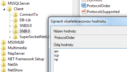

Řešení je vejít přímo do větve HKLM\Software\Microsoft\MSSQLServer\Client\SNI9.0 ná řádek ProtocolOrder a zadat hodnoty následovně:
