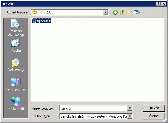

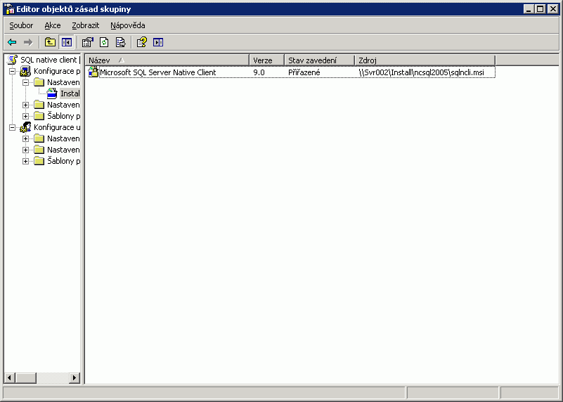

3/ Na GPO SQL native client pravým tlačítkem myši vybrat možnost editovat GPO, potom vybrat instalace software a přes pravé tlačítko myši Nová položka Balíček.
Pozor Balíček je nutno zadat pomocí UNC cesty nikoliv přes lokální disky.
Vybrat sqlncli.msi a kliknout na Otevřít.

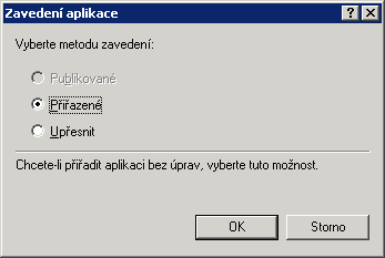

Následně se objeví dialog, zde zvolit Přiřazené.
Pokud je vše korektně zadáno musí se objevit, že aplikace je přiřazená.
