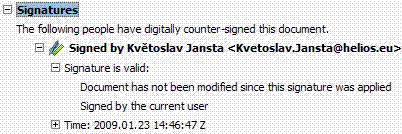

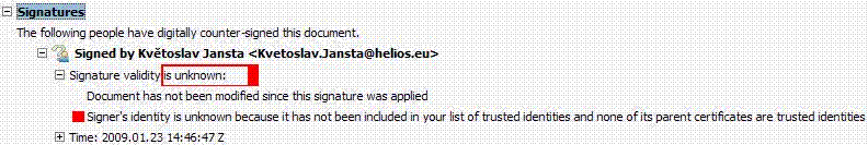

PDF dokument je z Helios Orange el. podepsaný, ale v Acrobat Readeru se tváří jako nedůvěryhodný.
Acrobat Reader má dva systémy důvěryhodnosti/ověřování:
A/ nativ PDF [default]
B/ Windows - Adobe.PPKMS
Záleží na cílovém uživateli, který ze systémů preferuje/povoluje.
V případě A/ si musí přidat certifikáty do úložiště PDF sám:
"Signed By ...." / lokální menu "Show Signature Properties" / Signer / "Show certificate" / záložka Trust / tlačítko "Add to Trusted Identities".
V případě B/ hlavní menu Edit / Preferences / Advanced Preferences / záložka "Windows Integration" / zaškrtnout "Enable searching the Windows Certificate Store for certificates other than yours" a "Validating Signatures"
Změnu nastavení si musí pochopitelně udělat ten, kdo podepsané PDF dokumenty přijímá.
