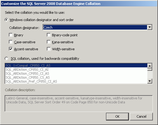

SQL2008 - české třídění
Příspěvekod jan.havranek v 08.09.2008 15:50
Nastavení českého třídění pro SQL2008.
Přílohy
Czech_CI_AS

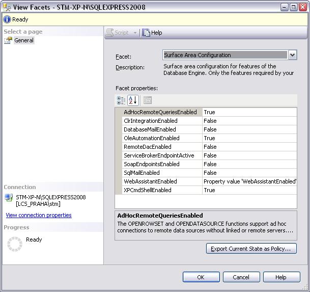

Surface Area Configuration
Příspěvekod michal.stepanek v 09.09.2008 15:03
Pokud jste byli zvyklí používat nástroj Surface Area Configuration z nabídky Start, byl přesunut do SQL Studia na pravou myš Facets.
Přílohy
Facets - Surface Area Configuration
Surface Area Configuration.JPG (60.64 KiB) Zobrazeno 59330 krát
