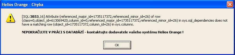

[SQL:3853,16] Chyba při přechodu na SQL2005
Příspěvekod jan.havranek v 24.11.2008 11:08
Po obnově databáze z nišší verze SQL na SQL2005 a spuštění Heliosu do této databáze se při kontrole konzistence může objevit SQL chyba s informací:
NEPOKRAČUJTE V PRÁCI S DATABÁZÍ - kontaktujte dodavatele vašeho systému Helios Orange!
Číslo SQL chyby může být též: 3851, 3852, 3853, 3854, 3855, 3856, 3857, 3858 nebo 8992, jak je dokumentováno zde:
http://msdn.microsoft.com/en-us/library/aa337359.aspx
V tomto konkrétním případě se může jednat pouze o nekompatibilitu určitých specifických vlastností s prostředím SQL2005. Do databáze se dá vstoupit bez kontroly konzistence, tj. pokud je zobrazen dialog pro update tak zrušit obě zaškrtávátka uvedená v okně, nebo druhá varianta, nastavit do zástupce Heliosu řádkový parametr -kk- za Helios.exe.
Poté je třeba ověřit verzi databáze - v Systémových konstantách přes Nastav zobrazit sloupec Třídění databáze a pokud je zde uvedeno SQL_Czech_CP1250_CI_AS jedná se o data vznilká na SQL 7.0. Na takové databázi je třeba provést E/I a v dialogu exportu je třeba zaškrtnout volbu Smazání počítaných sloupců. Pokud je třídění databáze Czech_CI_AS je třeba též provést E/I, Smazání sloupců se provádět nemusí.

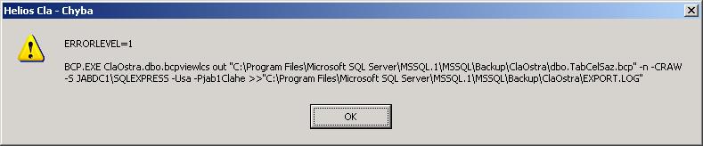

chyba [ERRORLEVEL=1 BCP.EXE ...]
Příspěvekod jan.havranek v 12.03.2009 09:26
Při exportu databáze na SQL2005 se může objevit podobná chyba (uvedené názvy tabulek se mohou lišit):
Tato chyba znamená, že databáze vznikla na SQL 7.0 a při exportu nebyl zaškrtnut parametr
Před exportem smazat všechny počítané sloupce ... v dialogu exportu.
Je třeba export spustit znovu a parametr zaškrtnout, export je třeba nasměrovat do jiného adresáře nebo vzniklý exportní adresář nejprve smazat z disku.
