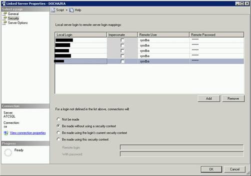

6/ V nastavení zabezpečení definovat kdo bude mít právo přístupu (nutno přidat uživatele, kteří budou mít přístup)
7/ Výběr dat pak pomocí openquery
