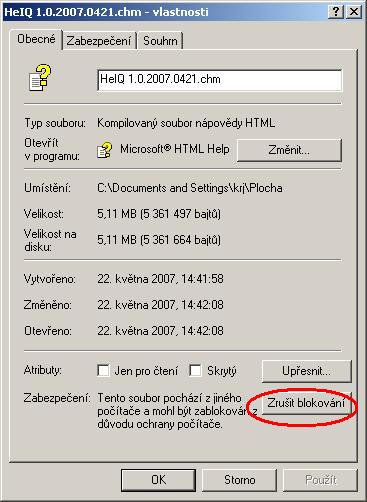

Příspěvekod jana.krapkova v 22.05.2007 14:01
Na souboru s nápovědou stačí dát pravou myš - Vlastnosti a zde Zrušit blokování - viz obr.
Bohužel při update Helios Orange se aktualizuje i soubor s nápovědou, a tedy nově stažený soubor *.chm bude opět blokován. Zrušení blokování by se muselo opakovat při každém novém update.
