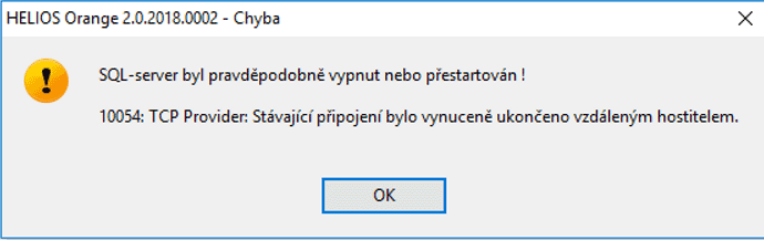

10054: TCP Provider: Stávající připojení bylo vynuceně ukonč
Příspěvekod jiri.dolezal v 22.01.2018 17:45
Dochází-li k následující hlášce ve spuštěném HELIOS Orange:
Kód: Vybrat vše
10054: TCP Provider: Stávající připojení bylo vynuceně ukončeno vzdáleným hostitelem.
Prověřte všechny skutečnosti uvedené v článcích tohoto tématu výše.
Pokud problém i přesto přetrvává, je možné zkusit provést nastavení z následujícího článku https://blogs.msdn.microsoft.com/developingfordynamicsgp/2013/12/03/tcp-chimney-setting-and-sql-server-error-tcp-provider-an-existing-connection-was-forcibly-closed-by-the-remote-host/
