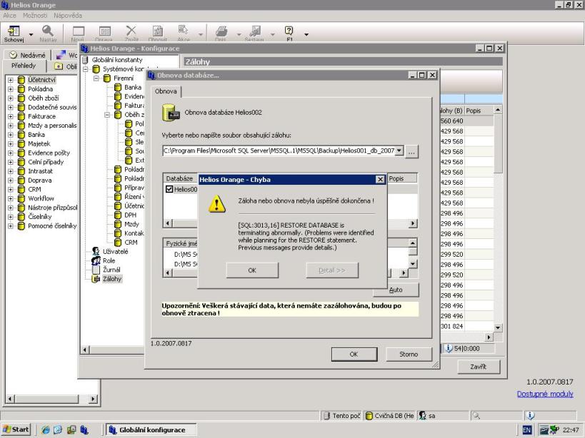

Toto oddělení je třeba vytvořit dříve, než je tabulka použita.
Následné oddělení tabulky s extra velkými dokumenty může skončit chybou na vypršení časového limitu. (Testování na 100 MB dokumentu)
Obnova DB s odělenou tabulkou se ukončí chybou.
PříspěvekNapsal: 01.11.2007 11:15
od jindrich.gloser
Při první obnově dat do cvičné verze (pokud ve cvičné verzi nebyla také oddělena tabulka dokumentů, tzn. neexistuje soubor xxx002.ndf)
po zaškrtnutí DB se objeví tyto cesty:
d:\data\Helios001.mdf
d:\data\Helios001_dokumenty.ndf
d:\data\Helios001_log.ldf
po AUTO se stane toto:
d:\data\Helios002_mdf
d:\data\Helios002_log.ldf
d:\data\Helios001_log.ldf <-- problém
je nutno si to nechat zobrazit znovu, nedat AUTO, ale ručně přes F2 opravit 001 na 002 a spustit obnovu - proběhne OK.
Při druhém a dalším použití již AUTO funguje OK.
PS: nemusí to být obecné pravidlo, ale takto jednoduše byl výše uvedený problém vyřešen.
