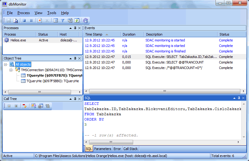

Pro detailnější logování SQL aktivity přímo v programu je možno využít nástroj dbMonitor od výrobců komponenty SDAC, kterou Helios Orange využívá.
dbMonitor je možno stáhnout na této adrese: http://www.devart.com/dbmonitor/
(stahujte verzi 3.00 a vyšší)
Pokud je dbMonitor spuštěn, pak po stisku Ctrl+Shift+Alt+F12 se začne vytvářet nejen soubor C:\HeliosIQ.log,
ale začne logování i v dbMonitoru. Zde je pak zachyceno více informací, které je možno uložit do souboru.
Ukázka dbMonitor
