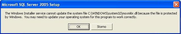

Při instalaci SQL2005 na stanici s Windows XP SP3 se může objevit hláška:
The Windows Installer service cannot update the system file C:\WINDOWS\system32\msxml6r.dll because the file is protected by Windows. You may need to update your operating system for this program to work correctly.
Podle vyjádření Microsoft nemusí nutně jít o chybu, i přes toto hlášení instalace SQL doběhne korektně.
Akce byla otestována na čisté instalaci Windows XP SP2 kde byl dodatečně nainstalován SP3.
Další informace najdete zde: http://support.microsoft.com/kb/958897
