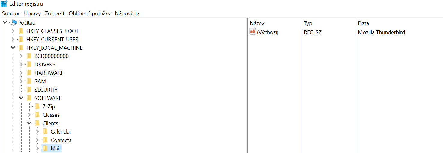

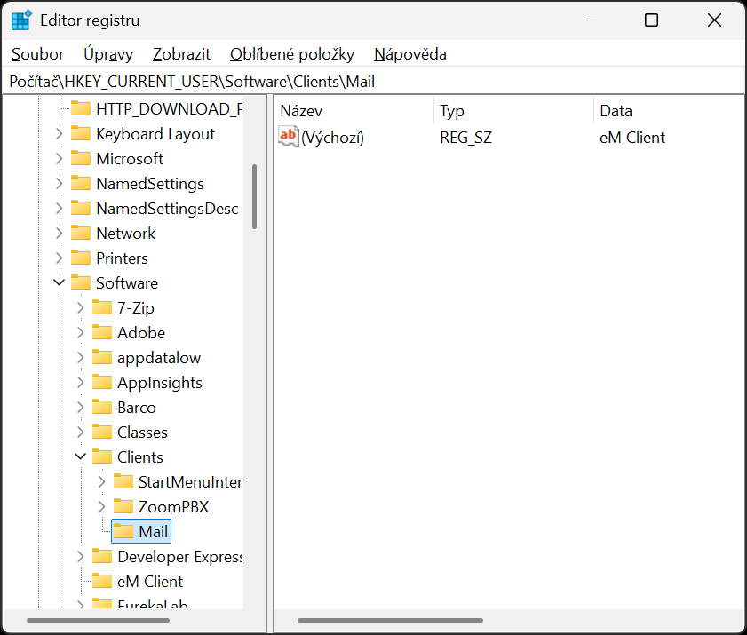

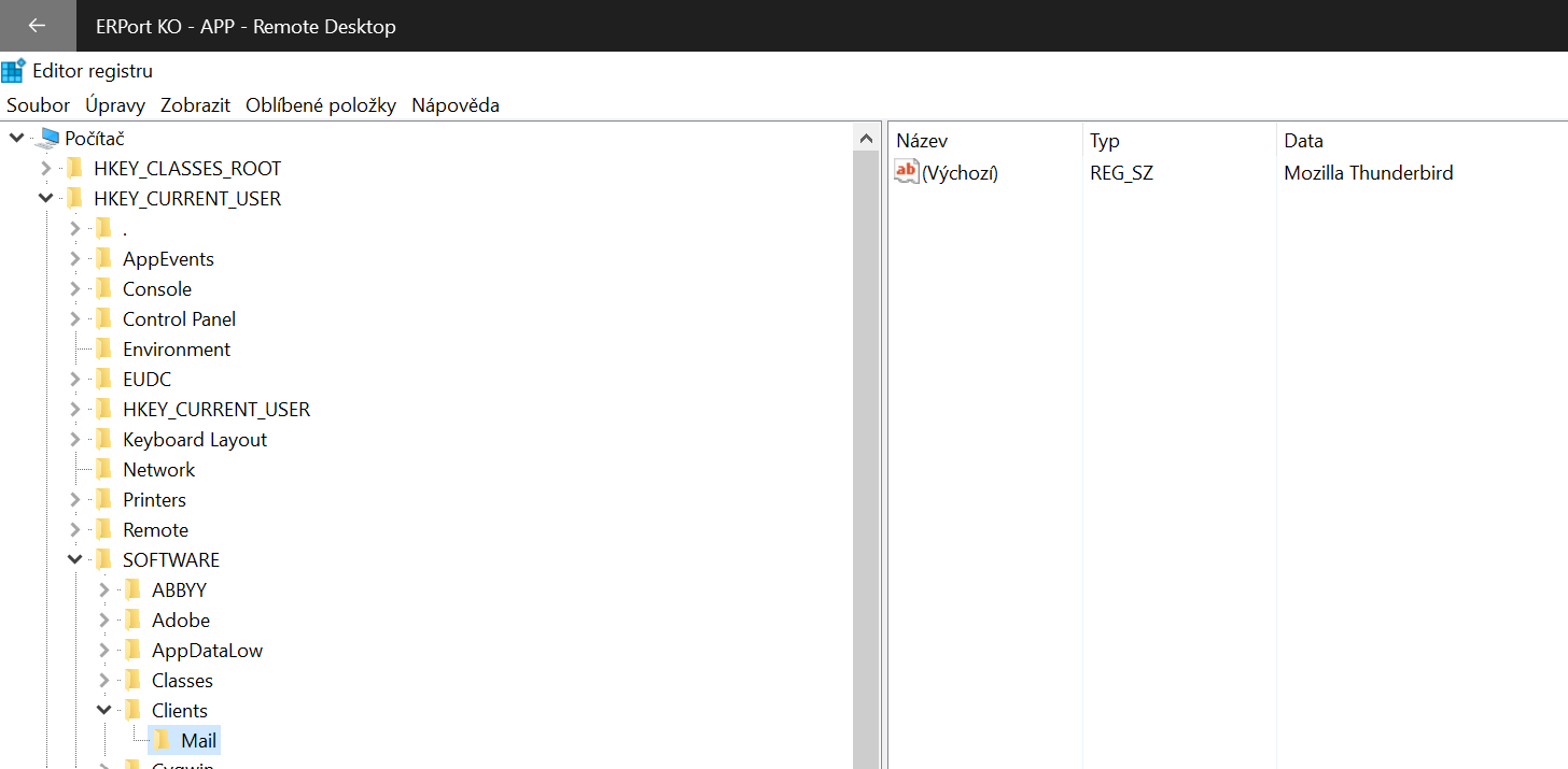

3/ Výchozí emailový klient v registrech Windows
Start > Regedit > HKEY_CURRENT_USER\Software\Clients\Mail
případně HKEY_LOCAL_MACHINE\SOFTWARE\Clients\Mail
  • hledat klíč (výchozí)=<NejakyEmailClient> (mělo by být shodné s klientem z bodu 2)
  • ověřit jaký klient je zde nastaven jako výchozí, může být nesoulad mezi údaji v konfiguraci výchozích programů a registrem
  • opravit hodnotu tak aby odpovídala danému klientovi
  • konkrétní názvy je nutné zadat dle údajů výrobce (tak jak je vidíte v podsložkách registru; například Microsoft Outlook, Thunderbird, GroupWise ...)

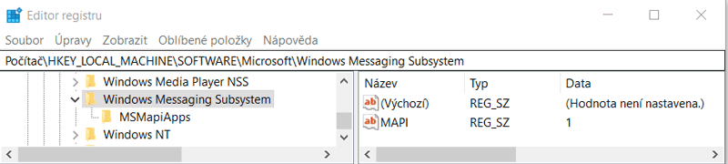

5/ Výchozí nastavení subsystému zpráv ve Windows
Start > Regedit > HKEY_LOCAL_MACHINE\SOFTWARE\Microsoft\Windows Messaging Subsystem
POZOR
Toto nastavení je platné výhradně pro MS Outlook, pro jiné emailové klienty jej nepoužívejte:
  • pokud je zde něco výrazně jinak, nebo celá větev chybí budou patrně poškozené registry, může jít i o vážně narušenou instalace celých Windows
  • pokud jsou zde pouze některé klíče, je vhodné tam zbylé naimportovat
  • následující skript je možné vložit do textového souboru, uložit s příponou *.reg a spustit, tím se naimportují klíče do registrů Windows

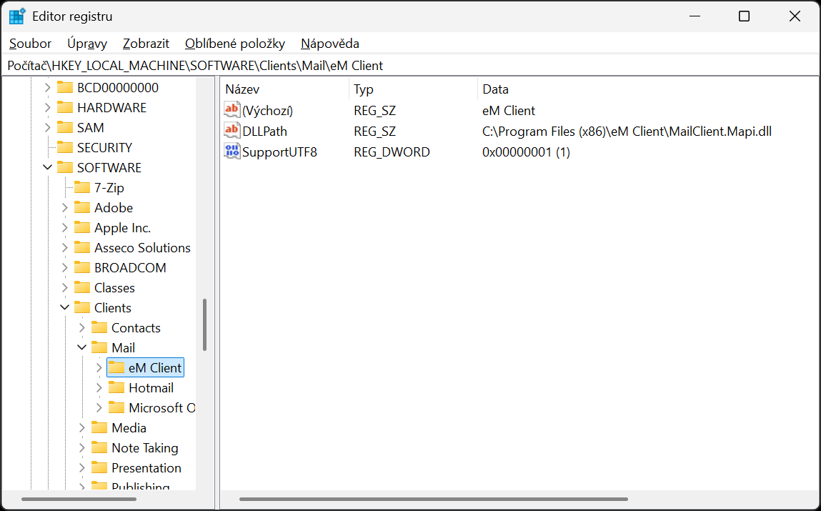

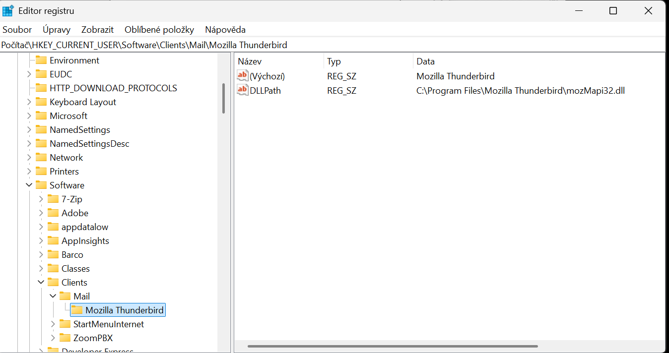

6/ Vlastní MAPI knihovna
Některé aplikace mohou používat i vlastní MAPI knihovny. Příkladem je Thunderbird, pokud jeho mapi knihovna v registrech chybí, odeslání mailu rovněž nemusí fungovat. Bohužel řešení každého klienta je jiné a takto konkrétní poznatky je nutné hledat na webu - u výrobce a v diskuzích k produktu.
32-bitová Windows
Kód: Vybrat vše
Windows Registry Editor Version 5.00
[HKEY_LOCAL_MACHINE\SOFTWARE\Clients\Mail\Mozilla Thunderbird]
@="Mozilla Thunderbird"
"DLLPath"="C:\\Program Files\\Mozilla Thunderbird\\mozMapi32_InUse.dll"
64-bitová Windows
Kód: Vybrat vše
"DLLPath"="C:\\Program Files (x86)\\Mozilla Thunderbird\\mozMapi32_InUse.dll"

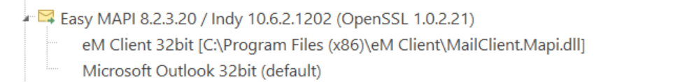

Testovací utilita
V případě, že odeslání metodou zmíněnou výše funguje bez problémů, použijte pro testování následující přiloženou utilitu. Tato utilita využívá stejnou komponentu třetí strany (EasyMAPI od RapWare) a tvoří ji stejný kód, jaký je v HELIOSu. Nastavte stejné parametry, jaké máte nastavené v rámci HELIOS Orange a klikněte na tlačítko Send.
Z výsledky / hláškami z testování, pro které nenacházíte řešení níže nebo vlastním průzkumem se případně obraťte na Hotline podporu.

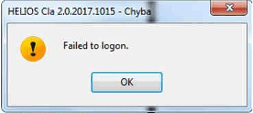

[Chyba] Failed to logon
Příspěvekod jiri.dolezal v 28.11.2017 17:59
Chyba při odesílání Failed to logon znamená, že není definován výchozí nebo je poškozený tzv. emailový profil ve Windows.
Řešení:
Zkontrolujte existenci emailového profilu: Start > Ovládací panely > Mail (v některých verzích Pošta) > Profily (Zobrazit profily). Profil nakonfigurujte, pokud žádný neexistuje nebo smažte stávající a znovu vytvořte.
Ze zkušeností někdy bývá dostačující znovu nastavit výchozího emailového klienta, resp. občerstvit nastavení tím, že nastavení výchozího klienta změníte na jiného a vrátíte zpět na původní variantu (postup viz informace v tomto vláknu).

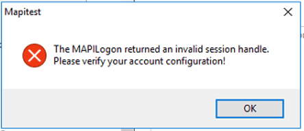

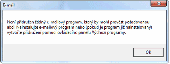

[Chyba] Není přidružen žádný e-mailový program...
Příspěvekod jiri.dolezal v 28.11.2017 18:24
Odesílání končí chybou:
Není přidružen žádný e-mailový program, který by mohl provést požadovanou akci. Nainstalujte e-mailový program nebo (pokud je program již nainstalovaný) vytvořte přidružení pomocí ovládacího panelu Výchozí programy.
Někdy se projevuje ekvivalentní chybou:
The MAPILogon returned an invalid session handle. Please verify your account configration!
Řešení:
1/ Ověřit nastavení výchozího emailového klienta
Start > Spustit > control /name Microsoft.DefaultPrograms /page pageDefaultProgram
Ověřit jestli daný program je výchozí (má nastaveny veškeré výchozí hodnoty)
  • pokud NE, změnit nastavení, restartovat HELIOS a zkusit odeslat email, případně pokračovat dalšími kroky
  • pokud ANO, doporučujeme provést občerstvení nastavení tím, že dočasně změníte výchozího klienta na jiný a zpět

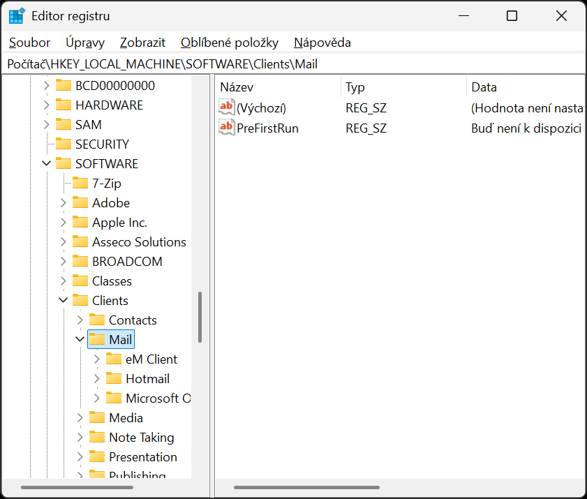

2/ Prověřit záznamy výchozího klienta v registrech Windows
případně HKEY_LOCAL_MACHINE\SOFTWARE\WOW6432Node\Clients\Mail
  • zde pravděpodobně není nic uvedeno
2/ Prověřit záznamy DLL MAPI knihovny v registrech Windows
Start > Regedit > HKEY_LOCAL_MACHINE\SOFTWARE\Clients\Mail\{složka výchozího klienta}
  • hledat klíč DLLPath=<cesta na DLL knihovnu nebo název knihovny>
  • ověřit, že je cesta platná a DLL knihovna v zadaném umístění existuje
jiri.dolezal

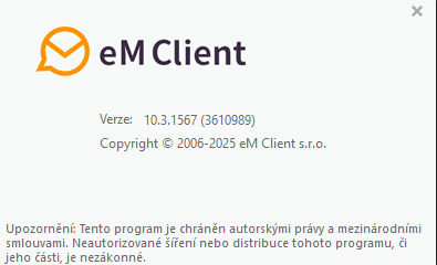

[Chyba] Failed to load the MAPI library...OLMAPI32.dll
Příspěvekod jiri.dolezal v 28.11.2017 18:43
Failed to load the MAPI library (C:\Program....\OLMAPI32.dll)!
Řešení:
Je podle našich zkušeností shodné s postupem uvedeným v tomto příspěvku.
Možné je i řešení viz níže - hlavně pokud je instalovaný eM Client a zobrazuje se chyba OLMAPI32.dll...
V klíči
HKEY_LOCAL_MACHINE\SOFTWARE\Microsoft\Office\ClickToRun\REGISTRY\MACHINE\Software\
Clients\Mail\Microsoft Outlook
(HKEY_LOCAL_MACHINE\SOFTWARE\Microsoft\Office\ClickToRun\REGISTRY\MACHINE\SYSTEM\
CurrentControlSet\services\Outlook\Performance)
Změnit
na
C:\Program....\MSMAPI32.DLL
například ‪C:\Program Files\Microsoft Office\root\vfs\ProgramFilesCommonX64\SYSTEM\MSMAPI\1029\MSMAPI32.DLL

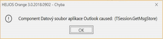

[Chyba] Component MAPI 1.0 caused...
Příspěvekod jiri.dolezal v 29.11.2017 13:31
První odeslání proběhne zcela v pořádku, druhé a následující končí chybou:
Component MAPI 1.0 caused: Nelze otevřít uložiště informací (TSession.GetMsgStore)
Po restartu HELIOS Orange se celý proces opakuje, první odeslání projde a následná ne.
Chyba se projevuje v souvislosti s emailovým klientem MS Outlook.
Řešení
Po všech neúspěšných pokusech jsme dospěli ke dvěma dočasným řešením, které ne za všech okolností fungují:
  1. Promazat dočasnou složku - tlačítko Windows + R > napsat %TEMP% a v následně zobrazené složce všechno vybrat a smazat
  2. Přeinstalace Office - odinstalovat čistě MS Office(resp. Outlook) a znovu je nainstalovat. Není od věci (jakkoliv nedokážeme říct, že je to nutné) provést kontrolu systémových souborů pomocí příkazu sfc /scannow (https://support.microsoft.com/en-us/help/929833/use-the-system-file-checker-tool-to-repair-missing-or-corrupted-system)
Alternativou k řešení je také přejít na SMTP profil pro odesílání emailů.

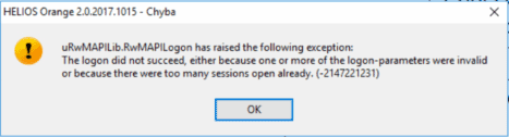

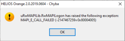

[Chyba] The logon did not succeed, either because one or mor
Příspěvekod jiri.dolezal v 04.12.2017 16:47
uRwMAPILib.RwMAPILogon has raised the following exception:
The logon did not succeed, either because one or more of the logon-parameters were invalid or because there were too many sessions open already. (-2147221231)
The logon did not succeed...
Řešení
V prvním kroku doporučujeme restart dané stanice, aby se vyloučilo, že skutečně nezůstali otevřené nějaké tzv. sessions, o kterých se hovoří v hlášce.
Dále, za předpokladu, že na stanici je nainstalován nějaký emailový klient (setkáváme se s touto chybou v souvislosti s MS Outlook) a tento klient je nastaven jako výchozí (pro jistotu prověřte, "prošťouchněte" nastavení tím, že výchozího klienta změníte a vrátíte nastavení zpět), je problém v emailovém profilu Windows. Ze zkušeností pomáhá profil odebrat a znovu jej založit. Smazání a založení emailového profilu lze provést v Ovládací panely > Pošta / Mail > Profily.

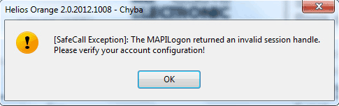

[Chyba] The MAPILogon returned an invalid session handle
Příspěvekod jiri.dolezal v 04.12.2017 17:17
Odesílání konči chybou:
[SafeCall Exception]: The MAPILogon returned an invalid session handle.
Please verify your account configuration.
Řešení
Problém je v emailovém profilu Windows nebo u ne-Outlook emailových klientů s emailovým účtem. Ze zkušeností pomáhá emailový profil nebo účet v klientu odebrat a znovu jej založit. Smazání a založení emailového profilu lze provést v Ovládací panely > Pošta / Mail > Profily.

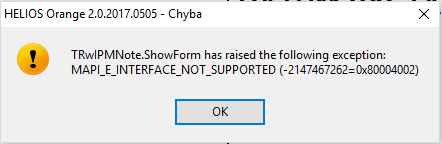

[Chyba] MAPI_E_INTERFACE_NOT_SUPPORTED
Příspěvekod jiri.dolezal v 07.12.2017 11:03
Řešení:
Bylo vysledováno, že chyba nastává zejména v souvislosti s Windows 10 a produkty MS Office 2013 nebo MS Office 2010. A to za předpokladu, že je nainstalován Fall Creators Update (verze Windows 1709) a aktualizace MS Office 2013 KB4011178 a pro MS Office 2010 aktualizace KB4011196
Známé jsou také výskyty v souvislosti z MS Office 2016, zde zatím nebyla zjištěna souvislost s konkrétní aktualizací Windows.
V prvním kroku se pokuste o řešení formou opravy instalace MS Office (Ovládací panely > Programy a funkce > vybrat instalaci MS Office >Změnit > Rychlá oprava).
Další řešení, které je nám známo, je odinstalovat bezpečnostní aktualizace KB4011178, resp. KB4011196.
Tento jev by měl být odstraněn ve verzích HELIOS Orange 2.0.2017.1300 a vyšších.

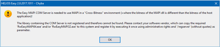

The Easy MAPI COM Server is needed to use MAPI in a "Cross-Bitness" environment (=where the bitness od the MAPI dll is different than the bitness of the host application)!
The Easy MAPI COM Server is needed to use MAPI in a "Cross-Bitness"...
Vysvětlení:
Tato chyba nastává, když je jako emailový klient používán 64bitový MS Outlook. Odesílání z 32bitová aplikace HELIOS je pak zajištěno prostřednictvím speciální komponenty (COM serveru) s názvem RwEasyMAPI64.exe, která musí být zaregistrována na každé stanici, které používá 64bitový MS Outlook.
Řešení:
Potřebné kroky k registraci knihovny popisuje následující článek naší poradny: https://public.helios.eu/inuvio/doc/cs/index.php?title=Podpora_pro_MS_Outlook_64_bit

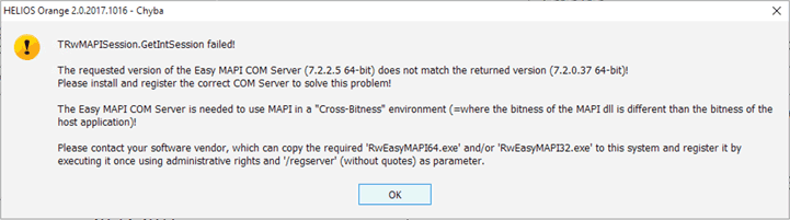

Pokus o odeslání emailu končí chybou:
TRwMAPISession.GetIntSession failed!
The requested version of the Easy MAPI COM Server (x.x.x.x 64-bit) does not match retrned version (y.y.y.y 64-bit)!
Please install and register the correct COM Server to solve this problem!
Vysvětlení:
Tato chyba nastává, když je jako emailový klient používán 64bitový MS Outlook. A komponenta RwEasyMAPI64.exe není v aktuální verzi (méně pravděpodobná varianta) a nebo registrace na dané stanici je provedena do jiného umístění (např. další instalace HELIOS), kde dlí její starší verze.
Řešení:
Proveďte opětovnou registraci knihovny dle postupu z naší poradny: https://public.helios.eu/inuvio/doc/cs/index.php?title=Podpora_pro_MS_Outlook_64_bit

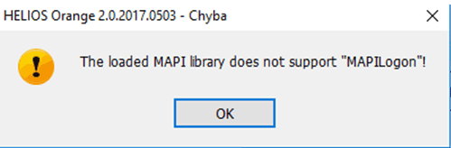

[Chyba] The loaded MAPI library does not support "MAPILogon"
Příspěvekod jiri.dolezal v 20.12.2017 16:02
The loaded MAPI library does not support MAPILogon
Známá řešení
1/ pro Mozilla Thunderbird
  • zajistit, aby v registrech byla správná cesta na DLL knihovnu MAPI
    Umístění DLL knihovny Mozilla THundebird pro 32bitové Windows
  • zajistit korektní nastavení subsystému zpráv ve Windows; mělo by mít následující podobu
    Nastavení subsystému zpráv Windows pro Mozilla Thunderbird

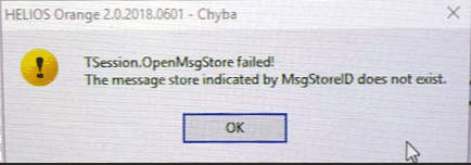

[chyba] TSession.OpenMsgStore failed
Příspěvekod jiri.dolezal v 02.11.2018 13:30
TSession.OpenMsgStore failed!
The message store indicated by MsgStoreID does not exists.
Řešení:
Zkusit promazat dočasnou složku - tlačítko Windows + R > napsat %TEMP% a v následně zobrazené složce všechno vybrat a smazat.

[chyba] Component Datový soubor aplikace Outlook caused...
Příspěvekod jiri.dolezal v 02.11.2018 13:38
Component Datový soubor aplikace Outlook caused: (TSession.GetMsgStore)
Řešení:
Bylo zjištěno, že chyba se projevuje po nainstalování / ve spojení se souběžnou instalací SW iCloud od Apple. Po odinstalování iCloud se chyba neprojevuje.

[chyba] MAPI_E_CALL_FAILED
Příspěvekod jiri.dolezal v 26.09.2019 14:08
MAPI_E_CALL_FAILED (-2147467259=0x80004005)
Chyba MAPI_E_CALL_FAILED
Řešení:
Oprava instalace MS Office (https://support.office.com/en-gb/article/Repair-an-Office-application-7821d4b6-7c1d-4205-aa0e-a6b40c5bb88b).

MAPI x RDP
Příspěvekod jan.zocek v 23.04.2024 09:12
-Komponenta MAPI nejdříve kontroluje klíč [HKEY_LOCAL_MACHINE\SOFTWARE\Clients\Mail]
-Pokud je nastaven na něco, nastavení registru konkrétního uživatele se poté nekontroluje
- Pokud není ten klíč systému nastaven zkusí ještě klíč [HKEY_USERS\SID_USERA\SOFTWARE\Clients\Mail]
--Pokud je nastaven spustí uvedeného mail klienta, pokud není tak napíše hlášku že není nastaven žádný MAPI.
-Zde vniká komplikace například na RDP, pokud se instaluje Office pro jednoho uživatele a při instalaci se do registrů zapíše hodnota do klíce pro LOCAL MACHINE.
-To ovlivní spouštění ostatních mailových klientů.
-Změnu pořadí kontrolování klíčů řešíme s vývojářem komponenty MAPI.
Řešení pro tyto případy je, nemít v LOCAL MACHINE zadaný klíč a zadat ho pouze pro jednotlivé uživatele.
Pro Mozilla Thunderbird je příklad nastavení registrů:

MAPI - eM Client
Příspěvekod jan.zocek v 22.04.2025 12:53
Jsou dvě hlavní místa, kde Helios prohledává registry a hledá výchozího klienta:
a
V obou těchto místech může být ještě SOFTWARE\WOW6432Node\Clients\Mail (pro 64 bit aplikace)
Příklad správného nastavení registrů pro eM Clienta:
(Výchozí) = "eM Client"
Při testech eM Client funguje i bez pod-klíče HKEY_CURRENT_USER\Software\Clients\Mail\eM Client, ale je doporučené, aby i zde klíč existoval jako v příkladu níže pro HKEY_LOCAL_MACHINE\SOFTWARE\Clients\Mail\...
(Výchozí) = (Hodnota není nastavena)
V podřízených klíčích jsou uvedeny (Výchozí) = název a DLLPath = cesta na DLL
V tomto případě tedy musí existovat klíč HKEY_LOCAL_MACHINE\SOFTWARE\Clients\Mail\eM Client s hodnotami (Výchozí) = "eM Client" a DLLPath = "C:\Program Files (x86)\eM Client\MailClient.Mapi.dll"
HKEY_LOCAL_MACHINE\SOFTWARE\WOW6432Node\Clients\Mail\... by měl být shodný jako je HKEY_LOCAL_MACHINE\Clients\Mail\... (smazání \WOW6432Node\Mail smaže i \Clients\Mail)
HKEY_CURRENT_USER\SOFTWARE\WOW6432Node\Clients\Mail... - pro eM Clienta není nutná.
eM Client je 32 bit, takže není třeba mít naplněn klíč WOW6432Node ani registrovat RwEasyMAPI64.exe
Po úpravě klíčů a spuštění Heliosu je v globální konfiguraci zobrazeno toto:
Známá chyba u eM Clienta je také popsaná zde: viewtopic.php?f=2&t=484#p1279

MAPI - Mozilla Thunderbird
Příspěvekod jan.zocek v 22.04.2025 15:30
Nastavení registrů je obdobné jako u eM Clienta výše, ALE je zde navíc vyžadován klíč Mozilla Thunderbird v HKEY_CURRENT_USER\Software\Clients\Mail.
Ve chvíli kdy HKEY_CURRENT_USER\Software\Clients\Mail obsahuje řetězcovou hodnotu (Výchozí) s "Mozilla Thunderbird",
musí existovat HKEY_CURRENT_USER\Software\Clients\Mail\Mozilla Thunderbird,
kde je výchozí hodnota "Mozilla Thunderbird" a DLLPath "C:\Program Files\Mozilla Thunderbird\mozMapi32.dll"
Pokud zde není klíč, tak se zobrazí chyba:
Please verify your account configuration!
Pokud zde je klíč, tak musí být zaregistrován RwEasyMAPI64.exe, nebo bude zobrazena chyba:
