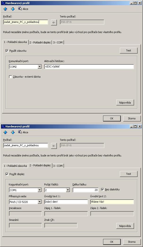

Pokladní prodej v praxi znamená propojení Helios Orange na pokladní zásuvku, tiskárnu účtenek, zákaznický displej a případně laserovou čtečku pro snímaní čárových kódů zboží.
Zde je praktická ukázka.
Typická a firmou LCS běžně dodávaná HW konfigurace:
Epson TM-T88IIIP termální pokladní tiskárna s řezačkou, 80 mm (provedení LPT)
Virtuos pokladní zásuvka C430-RJ10P10C (provedení COM)
Virtuos zákaznický LCD display FL-2024MW, 2x20 (provedení RS232)
Metrologic Laserová čtečka MS9520 Voyager (provedení KBD, tedy mezi klávesnici a PC)
Nastavení Hardwarového profilu pro tuto kombinaci (viz obrázek níže):
- toto nastavení zafunguje u většiny příbuzných modelů
- čísla portů se musí upravit dle konkrétní situace
- Aktivační řetězec pro otevření zásuvky - přes tlačítko Nápověda lze zobrazit podrobný návod jak jej zadat; v případě že nefunguje nejčastější <ESC>'p066', musí se taková sekvence dohledat v manuálu zařízení a pomocí Nápovědy správně vyplnit; pokud je to třeba lze zadat cestu na externí souborovou dávku a zaškrtnout pole externí dávka
- v případě zásuvky i displeje lze pomocí tlačítka Test ověřit funkčnost nastavení
- u pokladních displejů je většinou nutné vypnout diakritiku
- u displeje lze vybrat z nejpoužívanějších typů (postupně otestovat Příkazové sady)
- v případě že je nutné pro konrétní port COM upravit vlastnosti, například rychlost komunikace, dá se to učinit na záložce COM, pro každý port zvlášť
