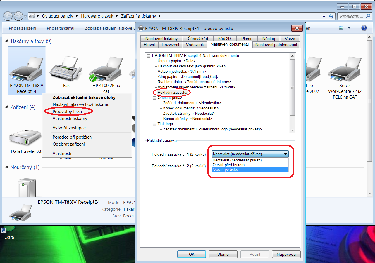

Na Windows 7 se nám přes mapování portů nepodařilo otvírání pokladní zásuvky rozchodit.
Jedním z řešení je využít možností rozšířeného ovladače tiskáren, který leckdy umožňuje otevřít pokladní zásuvku po nebo před tiskem.
Pro tiskárny EPSON TM-T88IV je postup následující, nicméně podobná vlastnost bývá i na jiných typech tiskáren:
Rozšířený ovladač je možné stáhnout z adresy https://www.epson-pos.com/cgi-bin/sdssm/main/down_soft.jsp?BV_SessionID=@@@@1053322683.1292508039@@@@&BV_EngineID=ccceademejmghffcefeceeedfhldfkl.0&ptn=5&oid1=13056&oid2=13381&sub_id=12900&cont_id=15661
Na dané tiskárně je pak přes pravé tlačítko myši přístupná volba "Předvolby tisku", viz následující obrázek. Na záložce "Nastavení dokumentu" je možné nastavit vlastnost "Pokladní zásuvka". Podle volby je možné pokladní zásuvku otevírat před nebo po tisku.
