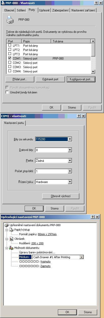

2/ SW nastavení tiskárny
Pro rychlý tisk a ovládání pokladní zásuvky je třeba provést nastavení ve vlastnostech tiskárny (Windows) dle přiloženého obrázku. V Hardwarovém profilu Helios Orange není již třeba zásuvku nastavovat.
