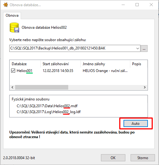

Tento postup se snaží popsat standardní proces obnovy ostré (produkční) databáze do cvičné (testovací) databáze pomocí nástrojů HELIOS Orange v rámci jedné instalace (licence). Postup si neklade za účel postihnout všechny varianty a variabilitu, kterou tato činnost může mít v nejrůznějších prostředích a podobách provozu (např. různá instalace, použití FileStream apod.)
  1. Vytvořte zálohu ostré databáze / resp. předpokládejme, že ji máte k dispozici (např. databáze se systémovým názvem Helios001) - tj. existuje soubor s příponou BAK.
  2. Přihlaste se do cvičné databáze (např. databáze se systémovým názvem Helios002) jako uživatel s právy sysadmin na MS SQL Serveru (např. uživatel sa).
  3. Přejděte do Možnosti > Konfigurace / správa systému > Zálohy
  4. Klikněte na tlačítko Obnova a poli Vyberte nebo napište soubor obsahující zálohu vyberte BAK soubor zálohy ostré databáze.
  5. V prostřední části okna, který obsahuje seznam databází, které jsou součástí zálohy, zatrhněte ostrou databázi.
  6. Klikněte na tlačítko Auto - toto je nutný krok, aby došlo k přesměrování obnovy na fyzické soubory reprezentující cvičnou databázi a nedošlo k přepsání databáze ostré.
  7. Klikněte na tlačítko OK.
