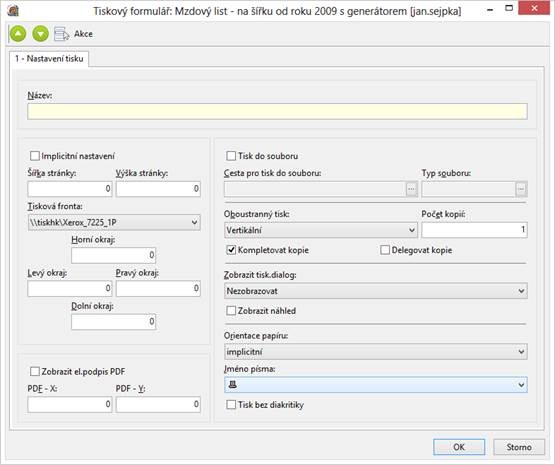

Tisk mzdového listu vychází většinou na 3 strany.
Zákazník požaduje oboustranný tisk tak, aby nové číslo pracovního poměru začínalo vždy na liché stránce.
V ReportBuildru se nepodařilo nastavit.
Řešením je nastavení nad tiskovým formulářem, přes volbu Nastavení. A pak následně tisknout přes volbu Tisk -> Tisk formulářem – jednotlivě.
