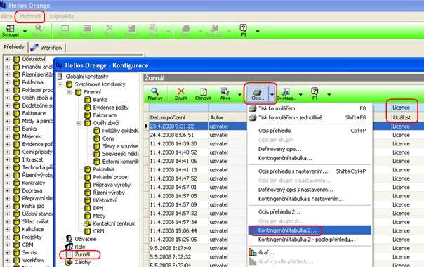

Postup zprovoznění:
1. uložte a rozzipujte obsah souboru Kont_tabulky-prekracovani_licenci.zip
2. naimportujte kontingenční tabulky (na soubor stačí poklepat myší, spustí se Helios Orange, potvrdíte import)
3. vstupte do menu Konfigurace / správa sytému - Žurnál a zafiltrujte na „Licence“
4. v menu Tisk – Kontingenční tabulka 2 najdete na výběr 2 tabulky - na vybrané zvolte Náhled
5. při zobrazení kontingenční tabulky je možné k ní také zobrazit graf a tento graf si dle potřeby upravit (tlačítko Upravit graf; typy grafů)

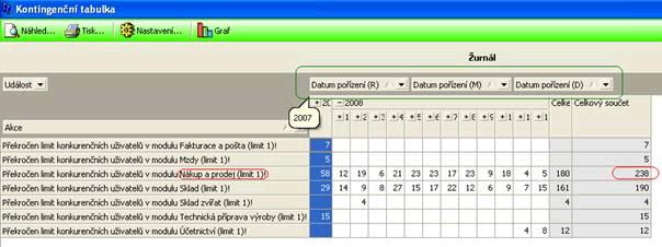

Příklad: po dnech
V řádcích vidíte, u kterých modulů dochází ke kolizi. V závorce (limit 1) je uveden zakoupený počet uživatelů.
V tabulce můžete vyhledávat dle roků (R), měsíců (M) a po dnech (D).
Celkový součet je součet za všechny roky. Celkem je za aktuální rok.
Tabulku lze přes pravé tlačítko myši vyexportovat do Excelu
