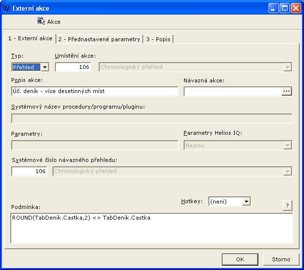

V přehledu nástroje přizpůsobení - Externí akce nadefinovat akci typu Přehled s následující definicí (viz obrázek):
Umístění akce: 106 - Chronologický přehled
Systémové číslo návazného přehledu: 106 - Chronologický přehled
Podmínka: ROUND(TabDenik.Castka,2) <> TabDenik.Castka
V chronologickém přehledu účetního deníku pak najdete v místním menu akci, která zobrazí řádky účetního deníku s více desetinami. Lze je opravit editací přímo v tomto přehledu (funkcí Oprava) tak, že smažete poslední desetinné místo, znovu jej napíšete a záznam uložíte.
