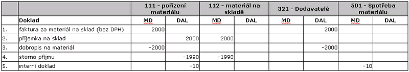

Příklad:
počáteční stav skladu 5ks, cena celkem 9500,-
faktura za materiál na sklad (bez DPH) 2000,-
příjemka na sklad 1 ks, 2000,-
dobropis na materiál 2000,-
storno příjmu 1ks, 1990,-
konečný stav skladu 5 ks, 9510,-
