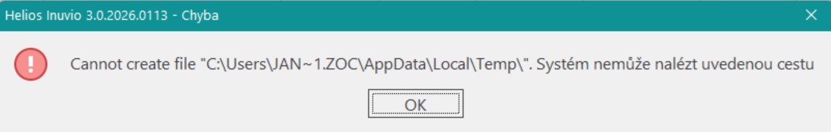

Chyba u tisku - Cannot create file...\temp\
Příspěvekod jan.zocek v 09.02.2026 09:45
Pokud se zobrazí u tvorby tiskového formuláře chyba:
Může to být způsobeno tím, že tiskový formulář má chybně smazanou automatickou přílohu, která byla v DB.
Je smazán název, ale nebyl smazán příznak, že je příloha v DB - musí se použít volba "Smazat"
