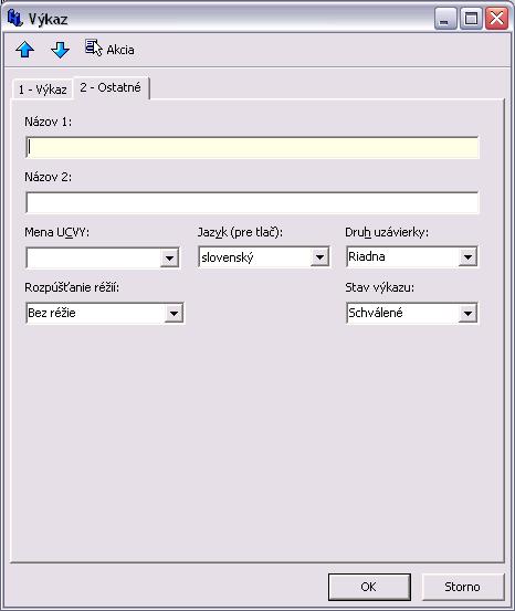

Plugin přebírá pro vyplnění části Účtovná závierka nastavení z druhé záložky výkazu - Druh uzávierky a Stav výkazu.
